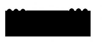

Выжимной подшипник установлен оригинальный, сейчас с ним же отлично работает оригинальный комплект сцепления Ford. Так что проблема именно в сцеплении exedy.
На маховике имеется рабочая поверхность, которая расчитана только под определенный размер ведомого диска сцепления, так как эта гладкая рабочая поверхность ограничена изнутри и снаружи специальным круговыми насечками, выступающими над рабочей поверхностью. Именно поэтому при выжимании сцепления диск не отходит от маховика и не отключает коробку передач. Это видно даже на самом диске сцепления - со стороны маховика он имеет износ по краю ферродо. Этот износ образовался из-за насечек на маховике после 15 км пробега от СТО до работы и обратно.
Сцепление-то может и подходит по всем каталогам, но больший диаметр ведомого диска несовместим с маховиком, который, кстати оригинальный. Поэтому я и требую замены, так как заявленным характеристикам сцепление не отвечает.

Если изобразить маховик вид в поперечном сечении, то рабочая поверхность, к которой прилегает диск, выглядит так, как на рисунке. По краям она ограничена вот такими выступами. Вследствие этого и диск не отходит от него.
