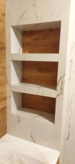

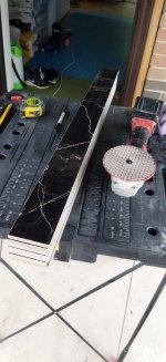

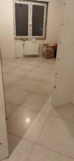

IMG_20220624_172948.jpg IMG_20220624_202444.jpg IMG_20220723_130923.jpg IMG_20220723_131017_1.jpg плита 80*80,плинтус нарезан с 2 плит 60*120.

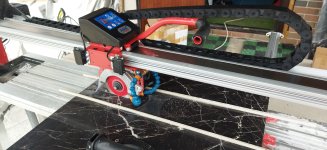

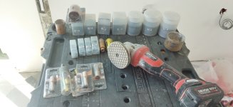

Керамогранит чем сверлишь? Обычные отверстия, не коронка.
Makc020291
Makc020291
23.11.2010
2 095
138
+ Станок с водой.Угловые резы сначала сверлятся 10 мм ,потом на станке делаются пропилы,чтобы минимизировать риск трещины.

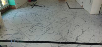

Какие расценки сейчас по укладке керамогранита? Объём около 50 квадратов.
Makc020291
Makc020291
23.11.2010
2 095
138
Зависят от формата,минималка 900р .Менее 20*30,более 50*50 ,а также диагональ,ёлочка и прочее дороже.Сейчас запись на февраль-март если никто не разбежится.

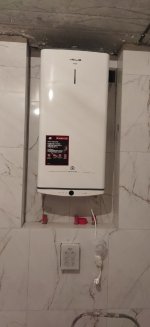

Только непонятно, почему счетчики нельзя было повыше поставить.
Если поставить повыше, то эта дверка перестанет быть такой незаметной, так как будет на уровне взгляда.

20 146
5 607
Так как цена на данные люки 5-значная,то покачто не устнавливал подобные.

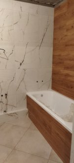

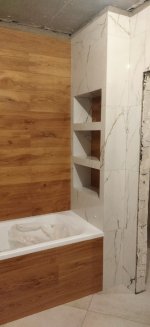

Посмотреть вложение 510881Посмотреть вложение 510882Посмотреть вложение 510883Посмотреть вложение 510880
Это квартира или частный дом?
Санузел с окном шикарен.
