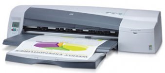

что за моветон игнорировать тип принтера??? про лазерные я уже говорил, зачем толочь воду в ступе? в момент разогрева барабана он вышибет любой средний ИБП. кроме смартов конечно (*нежно_погладил_свой smart-ups_1500*).
струйники - я оный фотопринтер легко использую при случае через аккум в наплечной сумке от видеосвета 12в 7амперчас и заводской инвертер на 300 вт.
