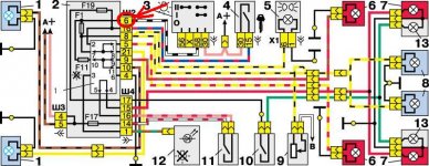

проблема: в один прекрасный момент заметил, что габаритные огни, как задние, так и передние не горят (оба борта). Переключатель-стандартный десяточный, на 3 положения (выключено-габариты-ближний свет) при постановке его в положение ближнего света, свет включается, габариты не горят. Предохранители габаритов обеих бортов в норме. Может кто сталкивался с этим или есть предположения?

А подсветка приборов горит?

и подсветка не горит тоже

Схема
http://car-exotic.com/vaz-cars/vaz-2110-car-electric-equipment-1.html
монтажный блок
http://car-exotic.com/vaz-cars/vaz-2110-car-electric-equipment-2.html
Я бы в первую очередь пошевелил разьемы в монтажном блоке (Ш2), и перемычки или реле (не знаю что у тебя стоит) K1, ну и выключатель тестером прозвонить (или лампочкой с батарейкой)

не, у меня белая 10 :) . Но, кстати, обнаружилось это как раз когда проезжал Юбилейный вчера вечером, не горели задние габариты и подстветка номера (хорошо, посигналили), до дома доехал с включенными задними ПТФ.
Тоже думаю на выключатель

в общем проблема заключалось в следующем: разъем, который подключается к монтажному блоку (см. вложение) окислился и вследствии возросшего сопротивления стал нагреваться, поплавил разъем Ш2 в гнезде, где он стоит и деформировал его. Замена разъема и контакта решила проблему. Всем спасибо за посты!

Докопался ко мне охранник на предприятии с такой же проблемой (я дежурный электронщик на типографии). Не горят мол габариты, а вернее то горят, то нет. У него 12шка. Залез, предохранители целые, кнопка звонится. Накнопку 12в приходит, с кнопки уходит, в черный ящик заходит, а из него хрен. Спрашиваю где реле контроля ламп? Отродясь кричит не было. По схеме 5 и 6 контакты разъёма ш2 должны звонится,а там глухо. Разбираю,всё чисто. Не гари, не зелёной шубы(окисления). А ручкой отвёртки тюкнешь и контакт есть. Оказывается там лопнул припой при переходе перемычки между слоями платы. Пропаял и вуаля! Целое спасибо заработал :)

Доброго времени суток!
А этот лопнувший контакт был в чёрном ящике? У меня точь точь такая же ситуация: не горят ни приборная панель, ни задние габариты.

Это же очевидно. Какая ж ещё плата? Плата чёрного ящика. Она двусторонняя, всё на виду: и дорожки и переходы. Только вытащить её проблематично.
Ещё как вариант - пропаять плёночные в самих задних фонарях (если туда что-то доходит). Приборка может не гореть из-за обрыва в резисторе, который яркость подстраивает.
