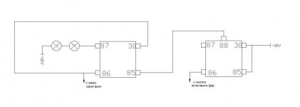

Наконец то сделал ходовые огни.
Загораются с включением зажигания. Тухнут при включении ближнего света.
Лампы взял галогеновые 10W с цоколем как в габаритах фары 2101.
Оптика у меня уже стояла копеешная, так что оставалось только протянуть провода и всё правильно подсоединить. Нарисовал схему. Вначале взял с нивофорума, но при включении ближнего света реле работают потребляя при этом ток 0,37А.
Собственно вот она:
Немного ее перелопатил и получил следующую схему с током потребления при включении ближнего света 0,17А
В итоге фары с этими лампами светят так:
Днем не отличить что светит это не ближний.
В фокус лампы не попадают, поэтому и сделано их выключение при включении фар.

У реле есть контакты 30, 87, 86, 88 и тд. Вот это их нумерация, на дне реле напротив контактов они написаны.
