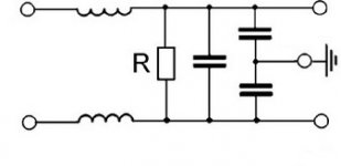

В стиралках есть фильтр, средняя точка которого соединена с корпусом, а корпус должен заземляться. Схематично, примерно так фильтр.jpg .
Возможно и в плитке есть подобный, поэтому и щиплет. Простейшее заземление избавит от этих проблем. Настоятельно рекомендую установить УЗО (на 30мА), оно отключится даже при небольшой утечке тока на корпус заземленных электроприборов и избавит от возможных неприятностей. Ну а в случае с незаземленными - не пропустит через Вас более тока уставки )
