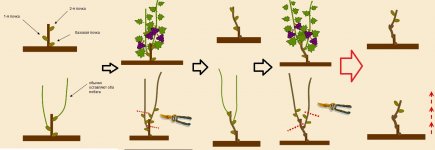

Эм, а сколько правильно оставлять лоз у 4-5 летнего куста винограда?
Hellboy 500
Hellboy 500
21.01.2008
560
10
Там правила обрезки есть по количеству почек у каждого сорта! Но общее правило первую стрелку (побег замещения) оставляют без соцветий! VK_Saved_Photo_ 636245217318070813.jpg C__Data_Users_DefApps_AppData_INTERNETEXPLORER_Temp_Saved Images_подрезка_20норм.jpg
Второе фото - не куст, а один из 6-12 побегов на лозе, правило обрезки.
Первое фото - как должен выглядеть куст, а обрезка правого рукава - это при обновлении куста, не обращайте внимание на ножницы справа. Он так должен выглядеть.
