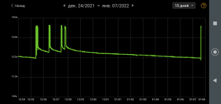

23 254
5 370
Вот график падения заряда декабрь - январь, за последнюю поездку АКБ не успел полностью зарядиться, поэтому сейчас ниже напряжение уже
