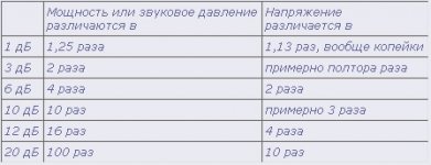

Какой ленивый народ пошёл, ВОТ ссылка, ниже я скопировал самое важное на мой взгляд:
""В акустике всё измеряется не так, как в обычном мире. Причин тому несколько, объяснения иных способны увести в райские кущи науки, их трогать не будем. Другие — поддаются простым истолкованиям. Или просто могут быть приняты на веру, как вам удобнее.
Человеческий слух не умеет складывать и вычитать. Только умножать и делить. Эволюция (или Создатель, выберите по вкусу) устроила его таким образом, как мне представляется, руководствуясь технической целесообразностью. Слух работает в огромном диапазоне громкостей. Звуковое давление (поддающееся измерению, как известно), соответствующее болевому порогу, превышает звуковое давление порога слышимости в десять миллионов раз (прописью, чтобы не считать нули). Слух приспособился к этому, сделавшись (по воле эволюции или Создателя) логарифмическим. Логарифмы люди придумали уже потом, а у нас в голове они сидят от природы. Логарифмическая природа слуха состоит в том, что он оценивает разницу в громкости не по тому, НА сколько больше звуковое давление, а по тому, ВО сколько раз оно стало больше. Так (если убрать сейчас все промежуточные главы истории) была придумана единица измерения, на которой в акустике и элеткроакустике базируется решительно всё — децибел. Кто всё про это знает, дальше не читайте, впрочем, я об этом просил, ещё открывая эту серию публикаций.
Остальным, сколько бы их ни оказалось, даю возможность за пять минут освоить операции с децибелами и впоследствии делать это легко и изящно. Итак: децибел это единица, которая, если её прибавить, означает «умножить», а если отнять — «поделить». Например: звуковое давление больше на 3 дБ. Это означает — вдвое. Ещё на 3 дБ? Ещё вдвое. Больше на 1 дБ — это в 1,25 раза, примерно. Больше на 10 дБ — вдесятеро. И наоборот: отнимите от звукового давления 3 дБ, и это будет означать, что оно уменьшилось вдвое.
Достаточно запомнить несколько важных значений, чтобы из них, как из кирпичиков, составлять представление о том, что означает та или иная величина, указанная в децибелах.
Вот, пожалуйста:
Мощность или
звуковое давление
различаются в Напряжение различается в
1 дБ 1,25 раза 1,13 раз, вообще копейки
3 дБ 2 раза примерно полтора раза
6 дБ 4 раза 2 раза
10 дБ 10 раз примерно 3 раза
12 дБ 16 раз 4 раза
20 дБ 100 раз 10 раз
Вот и всё: встретили, в примеру, где-нибудь 18 дБ, прикидываете, что это 12 + 6, берёте «разы» для этих двух слагаемых и умножаете. Именно умножаете, в этом и весь фокус. В нашем примере 16 на 4 даёт 64. Только обратите внимание: при сравнении звуковых давлений и мощностей надо брать «разы» из левого столбца, а при сравнении напряжений, скажем — из правого, это хитрость, связанная с тем, что рост напряжения, к примеру, на выходе усилителя вдвое приводит к росту мощности вчетверо (там напряжение в квадрате), а децибелы — одни и те же, их 6. Впрочем, дальше мы в основном будем оперировать мощностями и звуковыми давлениями, так что правый столбец пока постоит в резерве.
Что означает децибел на слух? Разница в громкости в 1 дБ (это у большинства головных устройств — один щелчок энкодером или кнопкой громкости) ловится на слух только при немедленном сопоставлении, как было и как стало. Проведите опыт: послушайте звук на громкости, скажем, 15 по дисплею, а потом — 16, выйдите из машины на полминуты, и пусть ваш приятель (можно даже приятельница) закроет ладонью (или ладошкой) дисплей, а вы определяйте: там 15 или 16? Если вы при этом будете попадать мимо кассы реже, чем пять раз из десяти (даже на одном и том же фрагменте), значит, у вашего головного устройства шаг громкости 2 дБ, это тоже встречается. Хотя есть, конечно, таланты.
3 дБ воспринимаются как заметное изменение громкости. Не «большое», а просто заметное. И здесь вас ждёт плохая новость, о которой вы уже могли догадаться. Звуковое давление, создаваемое акустикой, и мощность, подведенная к акустике для того, чтобы оно было создано, живут в одном и том же столбце нашей шпаргалки. Следовательно, для того, чтобы получить заметное изменение громкости, подведенную мощность надо увеличить вдвое. Вот из-за этого и все проблемы с мощностью. В основном из-за этого...""
