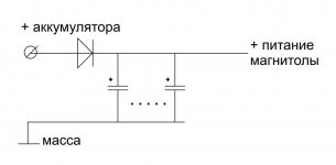

Попробуй в параллель с питанием магнитолы включить электролит (конденсатор) емкостью побольше...чем больше тем лучше..тыщ 10-20 микрофарад, Можно разными номиналами и с разным напряжением, главное полярность подключения соблюдай. В общем сколько наберешь...и предельное напряжение каждого кондера не меньше 16 в. . ГАбариты будут небольшие..ТОлько устанавливай не в мотороном отсеке. Электролиты все таки. Да...самое главное..Питание на эту параллель (конденсатор+магнитола) подавать через диод от аккумулятора. Это как раз на тот случай, чтобы при "просадке" бортовой сети питание шло от конденсатора..Не знаю на сколько секунд его хватит (зависит от громкости магнитолы и времени пуска двигла), но работать обязано.

Я тоже не собирался Вас оскорблять, Но, в случае с проводом от АКБ к магнитоле совет Ваш не имеет ни практического ни теоретического обоснования. У меня провод протянут, а магнитофон тухнет. Единственное верное решение - установка конденсатора. Установка доп. АКБ - это тоже самое, только получается как-бы кондер большей ёмкости.
Dvorkyn
Смысл? Включая в параллель с основным и не развязывая никак его от сети получим только небольшую прибавку суммарной емкости аккумуляторов. Есть смысл только если второй аккум. будет кислотный, и еще компактный. И опять-таки - через диод. Если же какой-нибудь металгидридный - то постоянной подзарядкой его можно убить...
