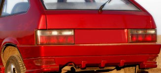

как обещал ранее - вот мой вариант электрозамка задней двери (наконец дошли руки снять облицовку и сфотать):
один актуатор через ролик тянет тросиком язык замка, другой актуатор прикрепляется к тросику, и толкает его, помогая.
вариант безотказный в самые сильные морозы.
управляется сигнализацией с брелка.
личинка замка убрана, дырки от личинки и надписей убраны, панель ровная.
дверь не только открывается, но и сама поднимается вверх, как в лексусе RX350 :b3b4e46f21f040a62b4
стеб стебом, но гиперудобно и практично.
