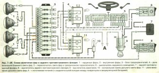

задачка по электрике. сам не решил пока.

вот момент поконкретнее...
а вот при чом тут масса, если по отдельности свет работает????
притом масса фар - весь кузов...
    81,5 КБ · Просмотры: 29

Задача 2 - скорее всего к.з. в моторчике, раз сила тока сильно увеличивается.
При к.з. как раз сопротивление уменьшается, после чего ток резко увеличивается, а потом горит предохранитель.

ну моторчег то я думаю - резберу нах за полчаса... погляжу - мож конденсат... а мож как песали на одном из форумов - магнитег отклеисло напрочь... ну уж если межвитковое - то новый покупать...

1. Нет массы в правой фаре ближнего света
2. Нет массы в левой фаре дальнего света
3. Неисправна лампочка в правой фаре ближнего света
4. Неисправна лампочка в левой фаре дальнего света
Может и все сразу :)

кароч почти все оказались не совсем правы.
загадка решена.
1. "Пора чинить голову, Вилли!"©КДДС. Для чего-то мною (видно не совсем по трезвому) 3-й предохр был соединен с 5-м, вместо 4-го... :)
2. Просто заменил (опосля дневной бесрезультатной епли). Тестинг.
