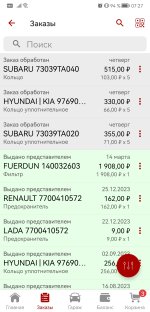

Заказали уплотнительные кольца, как и договаривались, будут в наличии. Спасибо за развёрнутый отзыв 🤝
    572,7 КБ · Просмотры: 23
