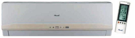

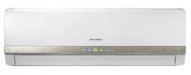

Tosot - это тот же гри, но на фото что-то не похож,
вот gree
а вот Airwell
это один и тот же сплит. только в цене разница в 2 раза) Они у нас как горячие пирожки расходятся..
