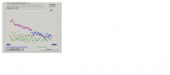

Вивос..что значит обратная связь для тебя?? ДД что ли?? тебя так заставляет морщить лоб его отсутсвие??.. Так кто тебе мешает-есть деньги на датчик ДД-ставить его??...Заливай прошивку,на которой написано "с дадтчиком детонации" и катайся...Менеджер тебе нарисует кривую твоих "дзыньков"-сиди и вычленяей где у тебя дзыньки метала об металл,а где дзыньки детонации...делай нужную чувствительность к ним и ездий...В чем проблема? где отсутсвие??
Картинка процесса-ниже...все что зеленое-шум мотора
