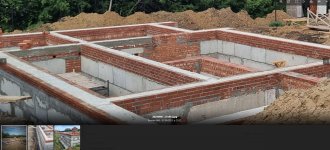

Я предлагаю больше вопрос стоимости не поднимать. Все, что было озвучено выше - теория, не имеющая ничего схожего с действительностью. Всеми материалы были закуплены заранее, по всем позициям были применены максимальные скидки, во всем шел и идет яростный торг. Но даже пустая коробка с цоколем, окнами и крышей не впишется в десятку.
Вопрос средств у автора темы остро не стоит, судя по цоколю и выбранным материалам для строительства.
Интереснее было бы следить за стройкой, где средства реально экономятся (с умом конечно). Интересен был бы выбор технологических решений, материалов и идей строительства исходя из разумной экономии. Ведь так тоже можно строить и строить неплохо. Хотя вариант заливки армопояса в опалубке из кирпича реально интересная и экономная идея. Надеюсь увидеть ещё много интересных идей в этой теме.
Roman 666, подскажи, бригада сколько человек работает на объекте? Достаточно интенсивно идёт стройка судя по фото в теме, что не может не радовать тебя, как владельца. Хотя понятно, что и деньги тают нещадно в таком темпе.
60 689
3 015
Вариант использования кирпича в качестве опалубки вызывает потом проблемы с внутренней отделкой подвальных помещений.

Так кто этот кирпич будет под потолком. Как этот скос обходить?
всё равно не понял... ну и что, что под потолком? Какой скос? Кирпич штукатурится без проблем
Там армапояс на срезе получится в виде трапеции и этот выступ будет под потолком в подвале.
трапецию я вижу только снаружи. Внутри трапецию не вижу нигде.
Это точно? Я делал монолитное перекрытие на даче (насмотрелся интернетов эти их, загорелось) стена из газосиликата л300мм, опалубку выложил из кирпича (в полкирпича) лаги, профиль, арматура и залил. Перемудрил, конечно, можно было проще, но ничего нигде не торчит.
Вопрос средств стоит всегда. И вообще то я стараюсь экономить.
Бригада: 3 мастера + 3 подсобника. Сейчас отставание от графика - 2 недели уже, при том, что начали раньше. Цель - коробка к 15 сентября.
Никаких проблем - внутренние стены ровные, без выступов, расшивка только наружу.
