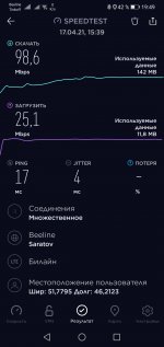

Поставил репиттер с алика goboost трехдиапозонный (800, 1800, 2100). Внешняя антенна направленная. Девайс работает. Скорость маленькая, но такая же, как и возле самой базовой станции. До этого 4g только с крыши ловил и то хреново
9 218
901
Интернет на даче
    305 КБ · Просмотры: 43
