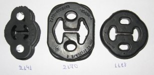

17. Замена резиновых колец подвески глушителя
Не прошло и 2 месяца, как резинки, купленные в магазине для 41-ого опять порвались. Качество родных резинок абсолютно не внушает доверия. Задумался о достойной замене. Други из москвичевского форума посоветовали заменить на резинки от Пежо, Газели или Приоры.
Начал поиски, от Пежо надо заказывать через экзист, газелевские слишком грубые, после долгих поисков нашел от Приоры, кстати они отличаются от резинок от Калины. Цены за 1 штуку доходит до 120 руб. В итоге взял по 30 руб. за штуку. По словам продавца - балаковские. Втулочки подходят в приоровские резинки.
слева направо: москвичевские "родные", приоровские и калиновские
обратите внимание на втулочки, которые продают сейчас, и сравните их с заводскими родными втулочками, которые без проблем подходят в приоровские
далее, без каких либо осложнений устанавливаен резинки на авто
