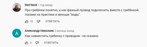

3. Гребаная гребёнка. Ни один ютубный мастер не рассказывает, как этой гребёнке подвести фазу. Спец. клемму мне нельзя, наверху счетчик, который не влазит. Вообщем размер имеет значение. НШВИ 9мм не держится, 12мм держится. Остановился на этом.

в любой из автоматов в гребенке заводи, и все, изи
Вот снизу выходит пв-3 с наконечником - все понятно, сверху этот же провод в автомате почти в уровень с гребенкой. Как?
первая ссылка из инета для наглядности

сверху один ввод , снизу разводка по группам
Снизу ншви - изолированный наконечник, а сверху скорее неизолированный или вообще без него вставили. Не видно
23 275
5 387
что не так то ? есть два вида автоматов, дешевые когда одна "дырка" под ввод и подороже, когда одна под ввод и выше под гребенку.
Вот на картинке гребенка вставлена в свою дырку, а питающий в свою, а наконечник не видно за толщиной пластика гребенки
23 275
5 387
вот дешево и не очень правильно
вот лучше
