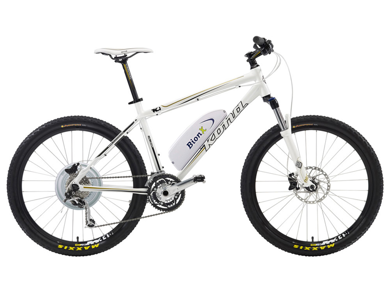

Вагнер, спасибо за отзыв!
На фотографиях какие-то странные для меня конструкции. Я в своём воображении представлял нечто другое.
Вот, например:
http://www.powerbikes.ru/p-pw_kele-mod-bionx_250_s/
Вес электроустановки 6-9 кг плюсом к базовой модели вела (13-14 кг).
"Запас хода", насколько я понял из описания, зависит от "коэффициента усиления".
Мне интересно, как выглядит в реальной жизни эксплуатация такого вела.

У вас на фото электровелосипед второго поколения. Сначала была рекуперация и электропривод по желанию водителя. Потом от рекуперации отказались, поскольку очень тяжело крутить педали, а на спуске велосипед встаёт колом и не едет. Соотношение рекуперации примерно 3/1.
То есть 15 минут крутить педали, 5 минут ехать на закаченной энергии. Это большой электровелик. Малый электровелик был просто с обгонной муфтой в мотор колесе.
Второе поколение это помощь педалям. То есть вы крутите педали, а электромотор помогает вам автоматически.
250 Вт это тухлятина редкостная. У меня мотор был 350 Вт, я переделал систему старта, добавил разгонные батареи, довёл мощность мотора до 450 Вт. Максималка с 24 возросла до 33 км в час. И всё равно, даже от 450 Вт я был не в восторге. Везёт на последнем издыхании, в подъёмы умирает. Ребёнку может и ничего, а взрослому этого мало.
А у вас красивая вещь, за 54000 руб с вообще дохлым мотором. Электровелик начинает нравится от 600-700 Вт. Но пробег увы, маловат.

vadimka, да, ты всё правильно написал! Мне нужна именно такая система или вел, с уже внедрённой. Нюанс в том, что хотелось бы пощупать как это работает в живую -сесть и проехать.
P.S. Phoenix уже достал своим непроходимым нежеланием слышать кого-либо, кроме себя.
