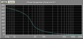

Если, в общих чертах, то фазовращатель нужен для точной отстройки звуковой сцены в уже готовой системе. Обычно при правильной фазировке звук из динамика (сч, вч, или сабвуфер, неважно) слышится громче, и немного четче чтоли, не знаю как сказать. Это легко проверить по спец. тестовым дискам (тот же аудиодоктор из журнала АЗ). Вот наглядный пример: Speakershop3.JPG
ФЧХ (ФазоЧастотная хар-ка) моего сабвуфера (ФИ, настройка примерно на 37-38 Гц). Отсюда видно, что на частоте настройки фаза убегает примерно на 180 градусов, поэтому сразу поставил фазовращатель на 180. И действительно, при обычной фазировке звук немного меняется, становится каким-то расплывчатым, немного гудящим. Если уход фазы на частоте настройки не 180, а чуть меньше или больше, то тут уже нужен именно фазовращатель, а не обычный переключатель фазы. Обычно такой сильный уход фазы наблюдается только на ФИ и подобных, в закрытых ящиках фаза так сильно не гуляет. Поменять фазу на 180 гр. можно либо изменив полярность проводов, либо воткнув динамик вверх горшком. Ну или переключателем фазы на усе или голове.
