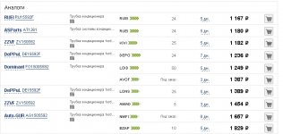

А вместо трубки кондиционера Ford 1505592 за 2480 р. что из аналогов стоит купить?

У Фордов эта трубка постоянно рвется, я себе уже менял. И как интересно можно старую трубку проверить на месте? Проверить ее можно только поставив и дав давление в систему.
И совершенно неясно, сколько прослужит эта старая трубка. А человек таким образом может два раза денег отдать за заполнение системы фреоном и за работу по установке.
Вот уж резинотехнические изделия бэушные ставить - это вообще бред.
Я понимаю, когда можно пластик какой-то с разборки купить или что-то по кузову, фары, например.
В прошлом году я такую брал новую оригинальную за 1750 вроде. А мастер по починке кондиционеров предлагал старую завальцевать за 2500.))
Думаю, что 2500 за оригинал вполне нормальная цена сейчас. Тем более, там работа и фреон еще на 3000 выйдет.

тогда тем более о чем разговор? брать оригинал и дело с концом.
