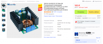

Бустер на 18 Ач выдаёт 12 В 10 А.
А размеры можешь написать? А то непонятки с заявленной емкостью таких девайсов, как они так подсчитывают )))))
А то вскрывал этой весной бустер на 14А, на корпусе написано было 14000mAh.
По факту, там сборка из 4-х Li-Pol банок, последовательно - 4S1P, т.е. емкость этой сборки/бустера 3,5А(3500mAh).
Рабочий диапазон напряжений этой сборки 12 - 16.8V
По току эти банки могут 10А отдать непродолжительное время.
Возможно у тебя сборка 3S1P (9.0 - 12.6V), если ты говоришь что на выходе 12V, тогда от него только iMax и возможно запитать.
Соответственно если у тебя 18Ач разделить на 3, то реальная емкость твоего бустера 6Ач
Если сборка 4S(16.8V), то от неё можно запитать такую плату понижайку (DC-DC) с регулировкой тока и напряжения.
Отрегулировать ток с тем расчетом(0.5 - 1.0 А), чтобы к утру бустер отдал всю емкость равномерно.
И цена прям радует глаз )))
Есть и с дисплеями и крутилками Тынц-1 и Тынц-2
