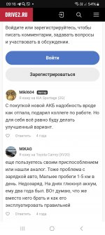

Можно, конечно, заморочиться:
Хоть один ответ по теме)
Svat
03.11.2011
5 815
1 670
Там ключевое "вроде бы отпала"
И еще:
присутствует постоянный недозаряд, что негативно сказывается на сроке жизни батареи. В таких условиях любая батарея долго не проживет, какой бы хорошей она не была.
У этого метода большой минус, помимо "модуля-повышайки" чел мудрил еще схему, чтобы донор не высадился.
При использовании понижайки ее можно запитать как от 2-х последовательно соединенных "кирпичиков" на 7Ач(24V на выходе). , так и от Li-Ion аккумулятора шуруповерта на 18/21V. Плюс в том, что донор не высадится в ноль.
О, iMax B6– это тема. Спасибо!
Он там озвучил, что не вариант при таком питании от одного кирпичика
А так да, не заморачиваться и купить обычный и как Dron_ говорил прописать его в мозгах.
