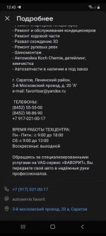

Да, Сергей. Ваг сервис на московском шоссе 3а.
Или
автогидравлика, спроси Попова Артема.
