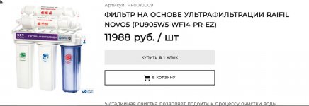

Я не сам придумал озвученную мной конфигурацию а фирма Райфил имеющая многолетний опыт в водоочистке!
Первоисточник
моя конфигурация включает : 0,5 мкм предфильтр+картридж очистки от железа+ картридж ионообменной смолы+ гранулир уголь+ пресс уголь + предфильтр 0,5 перед мембраной+ ультрафильтрационная мембрана+ постфильтр кокосовый уголь = 8 ступеней! Я это не навязываю это моё решение!

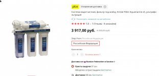

Кстати такую систему можно гораздо дешевле заказать на Али;

Да к сожалению этот вариант я просмотрел) Почему то не особо делают акцент на такой вариант очистки и получается после либо грубо говоря либо три колбы , либо осмос ! Я заходил в магазин Гейзер на Казачъей/Вольской и спросил про ультафильтрационный картридж, так консультант не сразу понял о чём я говорю, потом выяснилось , что и мембраны есть (по конским ценам) и целиком системы )
Даже не три, а два варианта. Две колбы или ОО. Две колбы это песок и хлор, а бОльших ужасов в Саратове нет - ни кальция, ни железа. Нафиг третья колба? Вполне нормальная вода из-под крана течет у нас. Или ОО - это для параноиков. Которые хотят "самое чистое". Все остальное в наших условиях это маркетинг или хотелки по-играть во что-то новенькое.
