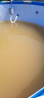

Так прикол в том, что вода не пыталась зеленеть пока я не стал ph ровнять, если помнишь это уже второй раз когда вода после ph минуса начала себя странно вести. Первый раз у меня никакой зелени не было на протяжении наверное 2х недель, и боротся я начал с молочной водой, как раз после ph минуса у меня тоже резко зеленела вода, но потом она опять молочной стала, в итоге я ее слил.
Есть у меня подозрение что зелень появилась от железа или еще чего после того как этос кислотой среагировало.
Значит что-то растворенное в воде окислилось после добавления кислоты ph минус и выпало в осадок. Надо эту муть коагулировать и собрать пылесосом через фильтр или на улицу.
судя по фото там не в осадок выпало вода вся мутная и зеленая
хотя не известно какая она была когда залили

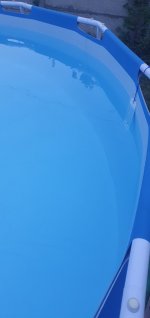

Вот такая вода была залита:
Вот такая сейчас:
За 2 месяца ушло:
Кемохлор – 1 кг (быстрый хлор) – 860 р
Альгицид – 4,5 литра – 2400 р
Флок – 1 шт – 100 р
Таблетки в скиммер на постояннку – 8 штук по 120 р – 960 р.
Итого: 4320 р за 2 месяца
Ph я не мерил, и мерить не собираюсь, вода чистая.
Вот и получается, ты полез вертеть Ph и я, и понеслась ерунда с водой.
Вот такая сейчас:
За 2 месяца ушло:
Флок – 1 шт – 100 р
