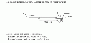

ребят, вопрос есть.
вот правильная установка подвесного мотора
а если у лодки дно надувное?
ставится именно по надутому дну?

ребят, вопрос есть.
Нажмите на изображение для увеличения Название: vet_prep8.gif Просмотров: 0 Размер: 2.8 Кб ID: 357271
Айсманофф, всё имхо,но советую обратить внимание только на размер ."а" - то есть расстояние от самой нижней точки транца до АКП.
выдержите 6-8 мм, можно 10,можно 15 с запасом.потом сверлите отверствия под болты.
главное то,что бы при любых манёврах АКП всегда была погружена в воду, иначе будет прохват воздуха винтом.
рассояние "б" - вообще величина переменная,она регулируется,тем более что точно,с допуском в 3-5мм её никогда не выставить да это и не нужно,
и особого внимания на неё обращать не стоит.
можно забить)

va300677, то есть забить на надувное дно и ориентироваться на корму?
Айсманофф, да,главное это расстояние "а".
надувное килеватое дно делается в основном для того ,что бы лучше резать волны(меньше колбасит) ну и поворачивает такая лодка почётче.
в спокойной воде на прямом курсе на глиссере почти всё это надувное дно над водой, корма в воде.

ребят, вопрос есть.
Я выставил, как на картинке. Идеально конечно же не получилось, но очень постарался максимально приблизить. На воде же выяснилось, что много брызг, скорость вдвоём + груз = 15 км/час + постоянно прохваты. Менял углы наклона - всё пох и нах. В итоге напилил дощечек 5-6 штук, толщиной 7-8 мм, шириной - в толщину транца и прям на воде поднимая мотор, подкладывал по одной, проверяя на ходу как идёт. Таким образом получилось уменьшить кол-во брызг почти до нуля, значитильно уменьшить кол-во прохватов и в компоновке 2 тела + груз добиться 18 км/час. В одну репу оно идёт чуть меньше 30 если сесть по центру с удлинителем румпеля. А угол наклона двигла я хз как оно по азбуке, но из вышеозвученной практики, пришёл к выводу, что подбирать надо под загруженность и компановку лодки. Избавиться же полностью от прохватов мне не удалось.
На картинке предлагают очень глубоко заглубить мотор - 4-8 см дофига, такая схема установки мотора подойдет для широких лодок с большой килеватостью. На небольших лодках с относительно плоским днищем эта схема не пойдет, так как будет много брызг и снизится КПД. Поэксперементируй с установкой мотора вровень с днищем (по антикавитационной плите) если будет хватать воздух на поворотах опусти на 1-2 см.
+1 картинка-бред бредятский. Мотор надо ставить АКП вровень с килём да ещё и попробовать поднимать потихоньку, пока воздух хватать не станет.
-1 17градусов килеватости и 2.20 ширана-АКП на 1 см выше киля и планирую ещё на дырку(где то 1,5-2см) поднять... А если поставить нержу-то и на две))
Пытался, в ровень не получается - транец у ротана хз как отмеряли по высоте, но при максимальном подъеме двигла, там она на сантиметра 2-3 будет под водой, собсно я так и задрал его в итоге. В пятницу протестирую на другом двигателе, взял таки помощнее сегодня)
Думаю по окончанию сезона, отдам лодку разработчикам, чтобы транец поставили по нормальному(на мой взгляд), т.е. выше на 3 см и тогда аккурат будетпо дну.
Не знаю как на других моторах, но если мой плюхнуть без проставок - плита ниже сантиметров на 6 и сзади фонтан брызг
