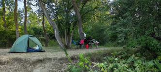

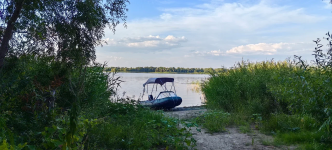

Ночевали на острове, прямо напротив турбазы Волга. Комаров почти не было, зато была компания на катере с музыкой, которая пол ночи орала. А так отлично, нашли место со столом, лавками, чисто и убрано. Единственное, что доставило неудобства - чет я очканул и мотор решил перенести к палатке.

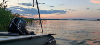

Ну и по мотору есть вопрос. Может кто знает, че делать.
Сузуки 9.9, 2Т, раздушен. Первый раз после простоя заводится раза с 10-го. Сначала после первой прокрутки заводится, сразу глохнет, а потом приходится долго дергать, чтобы окончательно завелся. Мужики подсказали, что надо бензин перед стоянкой выкатывать, но мне чет лень. Реально в этом дело? Или карб надо регулировать?
Маленький Тохатсу 3.5 и то лучше заводится, а этот чет барахлит.
Чушь. Любой мотор имеет свои особенности заводки. Возможно нужно приноровиться.
Я делаю так. Сначала жмякаешь грушу, пока не почувствуешь как бензин начал упруго жмякаться. Далее вытаскииваешь подсос и 1-2 раза дергаешь. Потом подсос убираешь, ставишь ручку газа чуть больше малого газа и далее дергаешь до победного. Обычно заводится сразу.

Если двухтактник карбюраторный то бензин в карбе испаряется а масло остается. Возможно изза этого дольше дергать приходится. У себя заметил что если выработать весь то заводится с первого раза, если не выработал а заводишь через неделю то приходится несколько раз подергать.

Попробовал этим способом завести - получилось с первой или второй прокрутки и не заглох потом. Спасибо.
