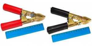

Вы просто задумайтесь, какого сечения силовые провода, установленные в авто. И еще момент - какие бы ни были "крокодилы", площадь контакта у них все равно будет намного меньше, чем даже сечение штатного силового провода в авто.
Вот и задумайтесь о надобности толстенных проводов для прикуривания.

Изготовил из ПВ-3 16 квадратов сей девайс, крокодилы обжал и пропаял. Хватает, чтобы крутить сразу, а не ждать, пока зарядится. Сегодня начитался этой темы, решил найти мощность своего стартера. Оказалось, до 3 киловатт может доходить. Если бы нашёл эту инфу раньше, использовал бы 25 квадрат соответственно.
от длины провода очень сильно будет зависеть, 150-250 ампер стартер забирает на пуск, т.е. 16 кв до 2 метров норм, свыше, 25 лучше. Себе делал из 35 мягкого, ну просто чтоб с запасом, и кабель был

Я обычными китайскими проводами за 500 рублей пользуюсь уже лет 5-6. Половинки "крокодилов" внутри изначально соединены косичками, заделку проводов я пропаял.
Чего только этими проводами ни заводили, именно с прокруткой от донора - всё отлично, никаких проблем. Во всех случаях, если машина была в принципе способна к запуску, то она запускалась.
