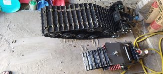

За этот год накатал всего тысяч 5 на машине-зато 7 на мотоцикле))
Пробег мота на 1 заряде составлял 90-100км,впринципе хватало но впритык,по этому было решено заменить силовую часть в сборе-в китае был куплен кит комплект на 4квт моторе,другом контроллере и батарейка нв 93ач вместо 60)
И тут начались танцы с бубном-ничего не подходит-банально не хватает1-2 см в верхней части) пришлось приложить ручки.В итоге через 2 недели трудов мот снова на ходу,докатываю последний месяц и далее обуваю его в "зимнюю резину")Старая гусянка на фоне новой выглядит просто игрушкой))
Так что полноценный электро сноубайк скоро в деле-лишь бы снег выпал)
