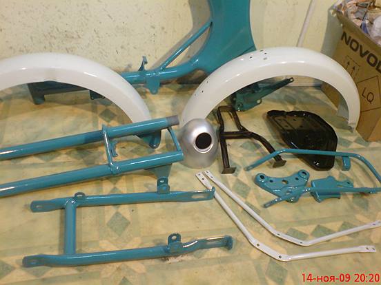

В данный момент занимаюсь тремя проектами по реставрации.
Это рама от Риги4-3.
Мопед является переходным от Риги3 к Риге4, по шильдику на раме и документам он Рига3, а по внешнему виду Рига4. Унаследованы некоторые элементы предшествующей модели.
Окраска строго по оригинальным цветам, никакого творчества.
Второй проект это Гауя. Самый первый мотовел Рижского завода. Синяя, изящно изогнутая рама была на фото выше.
Там работы ещё много, придёться делать много отсутствующей жестянки.
Третий проект, это коричневый МВ-16в1.
Года выпуска соответственно.
1967 год Рига4-3
1960 год Гауя
1963 год МВ-16в1

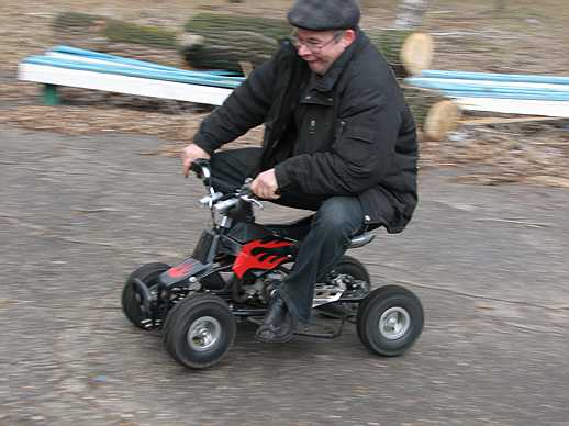

Про этот класс "мопедов" ещё не рассказывал.

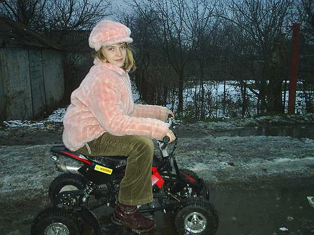

Купить хотел ребёнку. Долго думал, разглядывал, примерялся.
Мотор у миниквадра весьма злобный. 3,5 л\с при 8000 оборотах. Резонатор и карбюратор Дель-Орто.
Для ребёнка главное наличие центробежного сцепления.
То есть всё управление это газ и тормоз.
По началу купил один миниквадр.
Ну какой кайф в одном миниквадре? Гонки то не получается. Поэтому вскоре появился и второй миниквадр.
Красный миниквадрик форсировали латунными колодками в сцеплении и доработанным карбюратором.
В итоге абсолютный победитель в дреге стреди 50 кубов.
Момент испытаний, за рулём я.
После моих испытаний квадрики учавствовали в эстафете. Было пять семейных команд. Естественно моей семье равных не было.

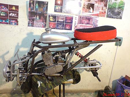

Мотор миниквадра расчитан на ребёнка. Там и так улучшенная продувка, лепестковые клапана и резонатор. Кстати сцепление от моего веса горит, даже латунное. Миниквадр подходит только для веса не более 50 кг.
Кстати дети выросли, поэтому миниквадры продаю в полцены от нового.
Либо нещадно кромсаю раму под другой мотор и другие габариты водителя. Инвертор и болгарка мне в помощь.
Вагнер
Вагнер
13.10.2009
453
В списке действий терминатора выбран вариант "Либо нещадно кромсаю"

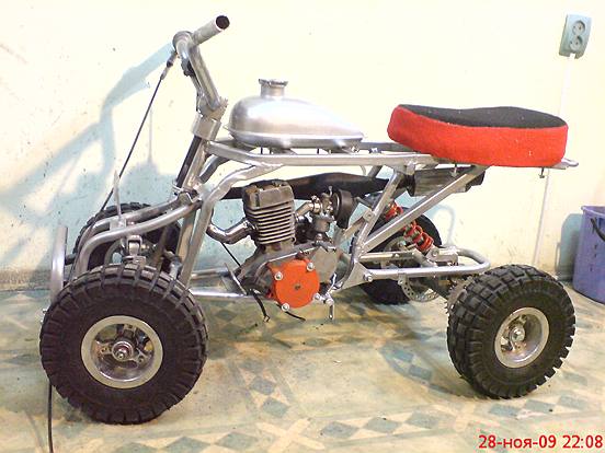

Будет аццкий пепелац. Ручное сцепление, общее передаточное число 10,4. Резонатор без глушителя. Для дрифта на льду. Уже для взрослого человека.
с дэшеой будет ацкий?)) я думаю родной движек значительно мощнее и целесообразнее было бы его оставить! но это чисто мое личное мнение.Насколько я помню дешка весьма слабоватая...даже с места тяжело тронутся
Вагнер
Вагнер
13.10.2009
453
Во первых это не совсем дешка. Это китайский клон с иным принципом продувки. Там нет золотника и больше объём. Больше похоже на мотор двухскоростника, только без коробки.
Далее идёт в плюс электронное зажигание и грамотный резонатор.
Ещё добавляем трансмиссию, колёса на 8 дюймов и общее передаточное число 10,4. Это монстр ледовых трасс. Там один рёв резонатора чего стоит.
А предыдущий мотор не заводится в мороз, сцепление хватает взрослому на два часа покататься. И отсутствует связь колёс с мотором. Нельзя тормозить мотором и заводить с толкача.
Это раз. Во-вторых и обычную дешку можно форсировать до 4 л\с с ресурсом километров на 100-200. Или менее сурово 2,5-3 л\с но с ресурсом 1000 км. В сочетании с лёгкой ходовкой вполне нормальный разгон.
На уровне плохого мотоцикла Минск.
Миниквадрик создаётся под ледовый дрифт на трассе. Там мощность не столь важна.
Если интересно, то родные двигатели буду продавать. Тот, что с бортовым редуктором и электростартером за 2000 руб, без редуктора и стартера 1000 руб.

Моя работа над созданием гоночного миниквадра для взрослого подходит к завершению.
Делайте такие же. Время до крепкого льда и снега ещё есть.
