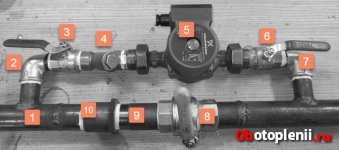

Привет ребят. Нужна помощь в изучении вопроса установки Циркуляционного насоса для котла. А возможно и его установки если кто то этим занимается.

Да там ниче сложного. Врезается в обратку перед котлом. Направление потока на нем нарисовано.

Согласен. Уже посмотрел схему. Но мне как человеку работающим в металлообработке , сантехника это темный лес) У меня труба наружный диаметр 61 (это с краской). А нужно еще правильно подобрать фитинги шмитинги. И еще подобрать насос, либо G1 1/2 резьба или G2. На работе напарник недавно менял, так он 2 недели изучал этот вопрос). А лучше найти того кто все это сделает. Он точно разбирается в этом вопросе лучше .

2 дюйма у тебя труба

Извините но Вы явно не разбираетесь в этом вопросе.

Какие даны исходные данные, такие и ответы!
Сколько этажей?
Система с естественной циркуляцией или нет?
Хотя учитывая
можно догадаться что насос включается в древнюю систему с естественной циркуляцией.
Котел может работать автономно или нет?
К примеру если нет, то извращение по позициям 8,9,10 нахрен не нужны!
И т.д.
Сначала опешите свою систему, а после может кто и грамотно ответит и посоветует.

В чем я не разбираюсь? Можно и на подаче поставить, но там выше температура и следовательно насос прослужит меньше. Разницы никакой. На картинке что выложили нарисован байпас. При принудительной циркуляции не вижу смысла в нем, тк один хрен будет перекрыт. Труба стальная наружный диаметр 61мм это пятидесятая труба, или двухдюймовая. Насос по напору и производительности выбирается исходя от мощи котла и длины системы отопления. Все таблицы и графики есть насколько помню в паспортах насосов. У меня стоит грюндфосс или как то так называется. Первый стоял какойто наш, проработал года 2 или 3 и запищал. Поставил этот. Пока работает.

1 этаж, 60 кв/м, система естественной циркуляции, котел будет новый на 10кВт.

Это называется гравитационная система. Так насос то зачем - новый котёл турбо с закрытой камерой сгорания?

Почему? Как раз, если сейчас гравитационная система, то насос в байпас самое оно.

Если котел ставится обычный, то не совсем понятно зачем нужно усложнение в виде циркуляционного насоса ? Грамотно спроектированная гравитационная система прекрасно работает сама по себе без насоса.
