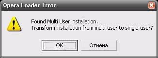

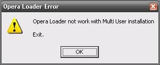

Вот ещё, что обнаружил.
Opera хранит настройки профиля в папке текущего пользователя. А вот когда поставил Opera AC, все настройки лежат в папке "profile" — там же, где и загрузчик.
Пытаюсь вернуть, так как хочу чтобы у каждого виндового пользователя были свои настройки, история, закладки и т.д. Нахожу в описании, что есть такой параметр, как "Multi User" в файле "operadef6.ini". Устанавливаю, запускаю и... что я вижу... AC не хочет работать в "многопользовательском" режиме. :sad:
Кто в курсе, как сделать? :dntknw:

У меня у разных пользователей разные браузеры.
Q:
Поддерживает ли OAC многопользовательский режим, если да, то как его установить?
A:
Изначально проект задумывался как мобильная опера - т.е позволить переносить браузер с компьютера в компьютер, средствами переносных устройств (флэш диск к примеру).
Но не смотря на это, всё же можно сделать многопользовательский режим, правда придётся уступить многим возможностям нашей сборки.
Оперу нужно будет запускать с обычного загрузчика (Opera.exe), так как Opera Loader не поддерживает многопользовательскую установку.
Для включения многопользовательского режима, нужно сделать следующее:
1) Закрыть браузер.
2) Открыть файл Opera AC\OperaDef6.ini
3) Найти в этом файл такую строку:
Multi User=0
И заменить 0 на 1
4) Далее, можно перенести настройки своего профиля, в папку %appdata% - в ней опера хранит настройки профилей - переносить нужно так:
* Копируем папку Opera AC\profile и Opera AC\mail (если хотим и почту перенести).
* В адресной строке обозревателя (Explorer), вписываем эту переменную - %appdata% - и нажимаем Enter.
* Далее в открытом каталоге, создаём папку под названием Opera (если ещё её там нету).
* А в этой папке, создаём ещё одну, но имя этой папки должно соответствовать имени папки в которую установили оперу (по умолчанию это Opera AC).
* И вставляем в неё скопированную заранее папку profile и mail.
Всё, можно запускать браузер - НО, не забываем что запускать нужно с Opera.exe, так как если запустить после проделанной процедуры Operaldr.exe (с версии 3.4.5 это OperAC.exe), то будет предложено исправить многопользовательский режим на обычны, и в случае отказа, опера не будет запущена, а в случае соглашения поправить, настройки будут перенесены обратно.
И у каждого свой кэш? ((((
Спасибо за информацию, но хочется остаться именно на AC. Зачем же они это сломали-то? :cray:
