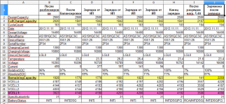

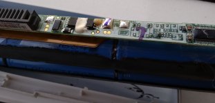

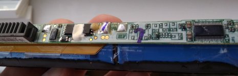

Следующий АКБ ASUS A41N1308 14.4V-37Wh, 4 баночный(4S1P).(от форумчанина)
Распиновка:
|+|+| | | C | D |SP|-|-|
Высаженый был до 7,8 V. Контроллер заблокировался и не давал читать батарею. Зарядку через разъем не хотел брать, ключи закрыты. Отпаивать банки не стал, решил поэкспериментировать. поставил на зарядку всю сборку от ИП. Заодно узнал какой чип на контроллере - BQ30Z55
Данные акб:
DesignCapacity: 2600 mAh
FullChargeCapacity: 2019 mAh
CycleCount: 103
Date: 2013.11.11 yyyy.mm.dd
DesignVoltage: 14400 mV
ManufName: AS19HQC3iC
DeviceName: X551-26
SerialNumber: 2F54
ChargingCurrent: 0 mA
ChargingVoltage: 0 mV
DeviceChemistry: LGL0
Temperature: 39,4 C
Voltage: 16185 mV
Current: 0 mA
RelativeSOC: 96%
AbsoluteSOC: 74%
RemainingCapacity: 1921 mAh
VCELL4: 4148 mV
VCELL3: 4104 mV
VCELL2: 4029 mV
VCELL1: 3905 mV
SpecificationInfo: 0031 Hex
Battery Status:
TCA|TDA|INIT|DSG|
В принципе по емкости батарейке еще работать и работать, только разбег напряжений по банкам грустный.
Сбрасывать и обнулять счетчик не стал, программно открываю ключи, появилось напряжение на разъеме и стал принимать зарядку через разъем.
Читаю батарею в зарядке:
FullChargeCapacity: 2020 mAh
CycleCount: 103
DeviceName: X551-26
SerialNumber: 2F54
ChargingCurrent: 1300 mA
ChargingVoltage: 16800 mV
Temperature: 28 C
Voltage: 16305 mV
Current: 499 mA
RelativeSOC: 96%
AbsoluteSOC: 75%
RemainingCapacity: 1928 mAh
VCELL4: 4187 mV
VCELL3: 4144 mV
VCELL2: 4059 mV
VCELL1: 3923 mV
Battery Status:
INIT|
В планах выровнять напряжения на банках и прогнать на анализаторе.

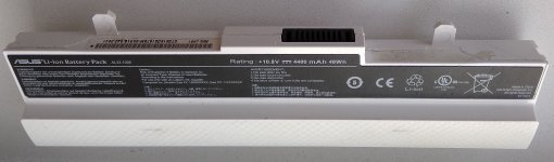

X-tream
X-tream
Administrator
Команда форума
11.05.2008
22 049
936
Распиновка:
Данные акб:
это асуса нетбука есть..умершая возможно с таким же диагнозом. можно оживить?
11 312
1 121
Можно попробовать. Вези.
Ты хочешь оживить и дальше пользоваться? Хотя к чему лишние вопросы, почитаем нутрянку, видно будет на что она сгодится.

Свел все данные зарядки в табличку чтобы не загромождать пост текстом:
Выделил строки на которые стоит обратить внимание, особенно на FullChargeCapacity: в конце зарядки он пересчитал оставшуюся емкость, так что чудес не бывает.
Батарейка стоит на разрядке уже больше часа, и по графику видно, что VCELL1: заметно хуже выглядит на фоне остальных ))))

И в завершение скриншот обновленного файла статистки.

Есть батарейка от асуса ЕЕЕ. Можешь восстановить?
Случайно не такая - A32-1015 10.95V-5200mAh_56Wh ?
Реанимирую сейчас такую. Досталась не подающая признаков жизни. Не читалась. Оживил.
Подуставшая конечно, но банки шикарные(качественные) разброс напряжений минимальный, и как ни странно для такого возраста внутреннее сопротивление(impedance) небольшое 93-97 mOhm.
Зарядил, теперь стоит на разрядке с анализатором с записью лога.
jogr
jogr
21.10.2007
2 600
197
Вот такая ))
IMG_20180513_194352.jpg IMG_20180513_194539.jpg IMG_20180513_194624.jpg IMG_20180513_194635.jpg IMG_20180513_194712.jpg
11 312
1 121
)))) точно такая же только емкость меньше и корпус у тебя светлый.
Вообще не подаёт признаков жизни?
А ты любопытный!!! Молодец, вскрыл довольно аккуратно, у меня черный корпус пипец как склеен был.
Чип какой? Есть его фотка крупным планом или так может разглядишь и напишешь? ))

Итак фото:
Чип MAX1789, к сожалению обнулить его пока не получится, прога поддерживает только 2 чипа этого производителя, этот не входит в их число.
Определенными манипуляциями(физически) разолчил контроллер, и прочитал ReadBat:
