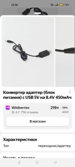

F
Fedor33
23.03.2025
типа такого адаптера под повербанк. только разьем толстоват и сила тока 1,5 ампера надо а не 450 мач

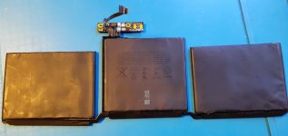

Так же лежали 2 шт Apple A1496 (7.6V_7150mAh) от MacBook Air-13 (A1405, A1369, A1466)
Решил перепаковать один из них, сделать так сказать новым, поставив новые банки/ячейки. Да как оказалось проблема найти нужные банки. В городе(да и в Мск) ни чего похожего нет. И все таки нашел неплохой магазин на Али с очень большим ассортиментом Li-Pol банок, подобрал, заказал, шли месяц. А куда деваться )))
Выше на фото уже с новыми банками ;) .
Чип такой же bq20z451 и версия прошивки уже другая FW-5.11 HW-A6. Акб не был залочен, просто отработал свое и не держал долго. Что можно судить по циклам CycleCount: 710, не сказать что большая, вот у второго -1183, поработал хорошо.
