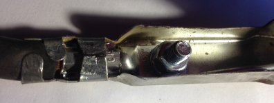

могу добавить в губки этих бюджетных крокодилов (приклепать, прикрутить, припаять) кусок U образной медной шины.
Но этот вариант пока на рассмотрении.

Прилагаю. Конкретно эти провода сделал больше 10 лет назад.
Не одну машину пережили. Только перекладывались:)
2 Х 3 метра. Изоляция за столько лет не потрескалась.
Крупнее.
Заделка и крепление кабеля КГ 1Х25 к крокодилу.

Один в один мои. Но у тебя крепление кабеля лучше. Крокодилы эти мне не нравятся чисто теоретически — в деле пока ни разу не пробовал.

Меня крокодилы устраивают. Вот ещё шинку медную в губки добавлю - будет совсем хорошо:)Кабеля можно переобжать на клеммы. Что бы новые не покупать. Личку посмотри:))

Отвечу за Grafa, . Начнём с того что у Камаза 24 вольтовая система питания:)
А вот Би Бишные (китайские) провода.
Если ручку стянуть - жил (неизвестно медные ли) и 10 квадратов не будет. Я специально смотрел:))) Какие там 400 А.
200*4 шт. =800 - крокодилы, какие, под вопросом250*6 м. = 1500 - провода КГ 25Итого уже 2300 - модные провода
А с незатейливыми вполне рабочими крокодилами дешевле:)))

Нашёл вот такие крокодилы, и даже с перемычкой между губками.
Сварочные клеммники по размеру больше чем у некоторых аккумуляторы. )
Не крокодилы..... КРОКОДИЛИЩА:))))
Это в моей не самой маленькой руке:)
