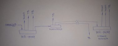

Вот такая схема имеет право на жизнь? Может, что-нибудь неправильно? Или можно как-нибудь оптимальнее?

Я конечно ни фига не понял, но что такое коммутатор и зачем он нужен. И куда от него пошли какие-то черточки/провода?
У меня все как на схеме, только вместо коммутатора третий телевизор.

Имеет право на жизнь, вполне.
Роутеры с 4+1 портами сейчас тоже не редкость, по этому можн выкинуть коммутатор и подключить 1-й ТВ в ниму, а 2-й ТВ ко второму роутеру.
Проще свич запилить. Тем более, один из телевизоров будет как раз рядом с ним, что я и изобразил на схеме. А второй роутер будет уже довольно-таки далеко от всего этого (изобразил волнистыми линиями) )).
Проще купить микротик с необходимым количеством портов. Это будет дешево, надежно и практично.

Кидай провода по максимуму. Даже туда(оттуда, гдк будет стоять свитч\роутер), где не планируешь)
Будут провода, можно будет любую схему срастить. Выбор оборудования, на данном этапе(для дома), не критичен
он тебе вот такой засоветует https://mikrotik.com/product/RB2011UiAS-2HnD-IN

Между роутерами и свитчом добавить на всякий случай ещё по кабелю?
Сделал у себя также. WiFi роутер на 4 порта + неуправляемый коммутатор на 8 портов. Итого 10 проводов по квартире, которые собираются все в одном месте. Все работает.
Зачем? одного тебе до твоей глубокой старости хватит. Строители\монтажники же не перебьют? Ну перебьют пару жил. Завяжешь на 100мб. Две жили останутся, поднимешь адсл линк между ними)))
Смотри сам. Два провода (если один целый) тебе там не понадобятся никак. Оборудование, способное поддерживать агрегацию каналов домой ты вряд ли будешь приобретать. Да и незачем. я так думаю)

От него в остальные комнаты пойдут кабели.
а план квартиры можно? и где что планируется устанавливать))
так то схема норм, я бы поменял местами коммутатор и wi-fi роутер в режиме репитера, и от коммутатора бросил провод на ТВ-4
ЗЫ: 5 телеков:shok:в квартире?

Mazzay нормальная схема у тебя.
Провода через коридор между роутерами чтоб не кидать всеравно обвод делать где то по периметру. И если тебе нравится в помещении 3 при этом свич воткнуть то почему бы и нет.
Плюсую за микротик, очень достойные аппараты.

И тащить от него кучу поводов во все концы? У меня ж не офис с подвесными потолками. Чем плохо минимизировать количество кабелей и делить их там, где необходимо?
Кажется, я понял, отчего такой вопрос. Картинка в сообщении уместилась не полностью. Она кликабельная.
чем wi-fi не подходит, какой у вас провайдер?
Рискну предположить что капитальной стеной между помещениями 4-5 и коридором. Посёрфить там сигнала хватит, но вот файло покидать и так то по GLan комфортнее чем по wi-fi, а если там и правда капитальная стена то вообще печалька будет с перемещением сколь-нибудь объемного файла.

Если у роутера в комнате 2 WiFi Analyzer показывает -40 дБ, то в комнате 5 — уже -70. И причём здесь провайдер? Сейчас Дом.ру, а дальше — кто его знает. Я поэтому к каждому телевизору и хочу тянуть витую пару на всякий случай.
