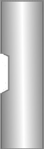

металический стоит по перёк и не пускает гранату до конца,почитав мурзилку было вычеслено что это ось сателита который держится на шплинте....
а у этой оси нет случаем паза(углубления) как раз на посадку.
как то так:
и когда демонтировал, он прокрутился и пазом смотрит в другую сторону.
Это только теоретические догадки.
как то так:
Мысли интерестные, но я хз канешно но если бы паз кольца был проточен на другом растоянии то скорее всего граната с другой стороны не зашёлкнулась бы,хотя кто её знает...а вот по поводу паза бедем смотреть,хотя если следовать логике мурзилки сверху её крепит шплинт благадоря которому она не может провернуться, как я думаю я упасть,а если упала значит беда со шплинтом...
Смотрите схему для своей машины...
