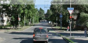

И еще один маленький вопросик. Вспомните пр-т Строителей. Конкретно, кольцо у КПП. Панорама приложена. Обратите внимание на табличку с направлением главной дороги. И на две параллельные черточки в правом нижнем углу этой таблички. Что бы они могли обозначать?
сам-то как ответишь? и, вдогонку, почему там не все проезжие части нарисованы?

Мужик на чорной машине - определенно неуч.
Астраханская x Новоузенская.

отчего? Это его первый светофор на перекрестке. Не дублирующий.
13.7. Водитель, въехавший на перекресток при разрешающем сигнале светофора, должен выехать в намеченном направлении независимо от сигналов светофора на выходе с перекрестка. Однако, если на перекрестке перед светофорами, расположенными на пути следования водителя, имеются стоп-линии (знаки 6.16), водитель обязан руководствоваться сигналами каждого светофора.
А он на какой сигнал выехал на перекресток (перекресток - в вашем толковании)? И вообще, является ли этот перекресток регулируемым или нерегулируемым?
