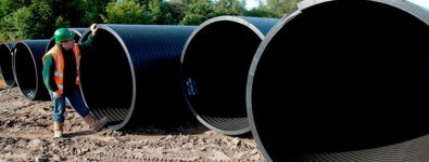

Если двухметровая труба, то и полного слива не надо, для очистки раз в год можно по лестнице туда лазить и вычищать.
А где такую трубищу раздобыть?
