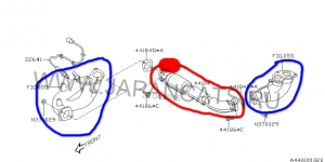

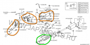

Синим цветом-обматывать?
Красный-прогнившие болтанки (сами термоэкраны)
Оранжевый - частично вообще экранов нет-обматывать?
Зеленым-объект кастрации?

Воо человечья картин 141443740452319_main_img.JPG ка :)
