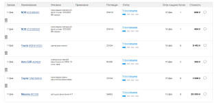

Крузак сказал тыгыдык, выкинул джекичана и стал работать буквально на 4х цилиндрах. Честно говоря, двигатель давно немного потряхивало на холостых, списывал на уставшие опоры двигателя... Что ж, судя по сканеру - меня ожидает ревизия системы зажигания... Свечи менял 40к назад, ставил не помню что, катушки ставил с распила все 8, менял резинки и уплотнения на силиконовые качественные... Похоже что самое время залезть и сделать замену свечей и всех катушек...
Можно, конечно, упороться и взять оригинал вкруг, но в наших реалиях пойдут и 8шт Masuma катушек + нормальные свечи от Denso по 1.3круб. Давно отмечал так же запотевание по крышкам головок + были проблемы с маслом в свечных колодцах. Видимо, попахивает и заменой этих резинок. Делать - так нормально.
Отличный подарок на НГ - ремонт на полтишок ;)
