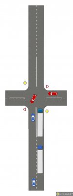

приведу ситуацию в которую ты можешь попасть, обгоняя на таком перекрёстке
Ты на синем легковом. За фурой ты не видишь красный авто. Водитель красного(тебя тоже не видит за фурой) авто прикинув скорость фуры - "успеваю", и поворачивает налево. Результат? Полетели ангелочки (((((( И уже не до пунктов будет.
    372 КБ · Просмотры: 13
