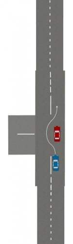

Исходя из приведенных выше камментов от LW, следует понимать, что маневр указанный зеленой стрелкой-траекторией, является запрещенным.
Не является. Тут нет выезда на встречную полосу и перестроение сделано до разметки 1.1

в чем разница если есть выезд на встречную? маневры идентичны. Выезд на встречку сделан до разметки 1.1.
Разница в том, что обсуждаемый пункт КОАП касается именно выезда на встречку.
Маневры не идентичны: один с выездом на встречку, другой без.
Разметка 1.1 в этом месте на картинке (обозначенная желтым вопросом) как раз для того, чтобы в этом месте не перестраивались. и не парковались в правом ряду.
в обоих маневрах выезд из своей полосы совершен без нарушения, возврат в свое полосу тоже. Направление движения значения не имеет, т.к ничего не запрещает обгонять на двухполосной главной дороге.
