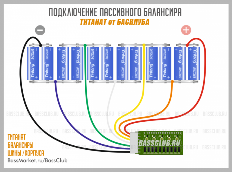

1. сервисный/выравнивающий. 6к руб. емкость 3,2Ач.
ставится бонусом к штатному - для долгой и счастливой жизни первого
2. дополнительный. 12к либо 14к рублей. емкость 12Ач.
тоже ставится к штатному. но.. 12Ач литиевой АБ = 120Ач АКБ, это 1000-1200 пускового тока (CCA или EN)
заводиться будет с лития и восполняться будет буквально за 3-5 мин
АКБ тут тупо роль буфера и запаса емкость вялотекущего тока будет играть
3. замена штатному. 19-20к. руб. емкость 30Ач (мне тут не ясна роль "или" у 40 версии при не указании цен, хз, опустим пока)
маленький, легкий (~1кг за секцию, т.е. 6-7кг вместе с корпусом), мощный (аналог 300А АКБ ), широкий температурный режим работы (от -50 до +65*С)
причем именно работы, а не хранения, транспортировки или еще чего
+ у него маленький саморазряд 2-3% в месяц (на фоне кислотных - вообще нет ничего)
+ количество циклов заряда/разряда у лто выше
так с чем?
в 1 случае - это профилактика а не замена
во 2 - такой гибрид уделает АГМ - и по току и по ресурсу
в 3 - это просто слон и моська

А цены, если бы решил сам собирать взял и посчитал сейчас специально (из того, что нашёл в продаже приличного качества) - типа 6 банок (если мы про большой на 40ач говорим) 16т.р., +балансир 1500 (у производителя, а перекупы и 2500 просят), бмс вроде для титаната не ставят - значит минусуем, +шины 200-700р, +выводы под автоклеммы 1000р, +корпус 2500/3500р. А доставка этих комплектующих тоже в денежку обойдётся. Итого: 21 200/22 700р
исполнение купил и поставил, конечно имеет право на жизнь, даже при большей цене, тут все логично, но.. можно и перестараться
я буду рассматривать 30Ач АБ..
секция из 6 банок можно урвать за 8-10к - например тут или тут шины/крепеж в комплекте
если не по "акциям/купонам/скидкам" - то 10-11к - либо теже 2 ссылки, либо например вот
балансиров 2 вида всего по сути - 1-2к Р (есть еще мощный для 4+ секций, но мы не о том сейчас)
балансир и есть бмс в упрощенном приближении
корпус, тут у кого какая фантазия и что под рукой валяется 1-4к
и над ценником который просят выше уже можно очень даже призадуматься
пару адекватный примеров готовой сборки:
- 40Ач - 15 500
- 35Ач - 16 000
- 30Ач - 11 500
версия для эстетов
- 30Ач - 14700

но самое то главное они собирают 6 банок последовательно, а для увеличения ёмкости предлагают подключить параллельно сборке одну или 2 банки !!!! Ну это вообще за пределами, как на сборку в ~12в подключить параллельно банки с напряжением 2.3в !!!!!
если вкратце - тебе фигню пытались на уши повесить
они не так коммутируются
варианта 2
либо собирать из других банок - они и по 40-45Ач бывают и по 70-74Ач, ценники будут кусачими
либо 2 секции по 6 ячеек в параллель полностью собираются
