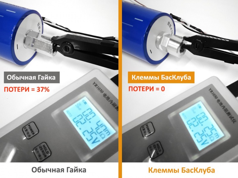

даже борны (клеммы) особой формы пытаются изобрести, дабы уменьшить сопротивление
