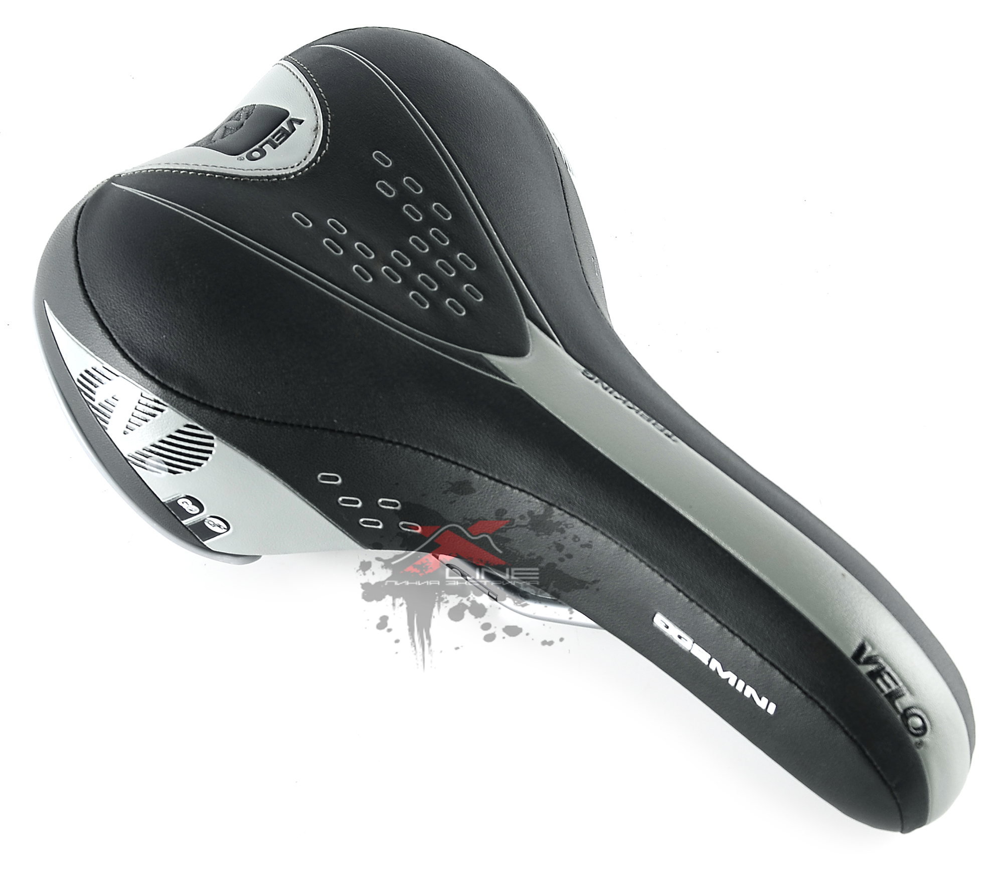

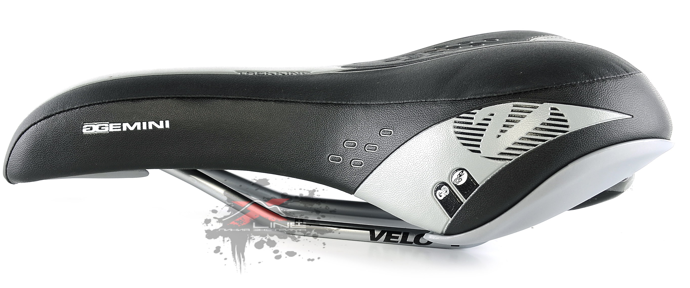

Поменял сидушку, поставил чуть пошире, к стоковой так задница и не адаптировалась.
Velo VL-6091
Анатомическое с эффектом памяти.
после 37 км за сегодня, 5-я точка довольна.
