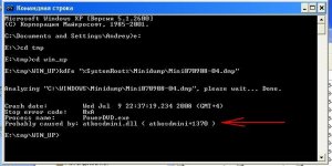

Ну блин, уже чувствую себя хакером :) Прошагал все действия, получил вот такой вот скрин. Авторы статьи пишут что вот этот драйвер и виноватый во всем :) (показана стрелкой). И при стандартном проигрывателе и при повер-двд файл показывается один. Тоьлко как понять, к чему этот файл относится?

Вы тока не смейтесь :) Нашел я ентот файл:
C:\WINDOWS\system32\ATKOSDMini.DLL
тупо переименовал его в
C:\WINDOWS\system32\0ATKOSDMini.DLL
и винда валиться перестала :crazy:
Не знаю совсем или так совпало, буду наблюдать.
Так чего это за файлик то такой?

У тебя стоит видеокарта ASUS и кривые асустековские родные дрова под неё.
Надо сделать следующее:
1) Залезть на сайт nVidia или ATI (в зависимости от того, чей у тебя чип видео карты - написано на стартовой странице биоса, во сремя загрузки компа) и скачать дрова под данную видео карту.
2) Запустить Панель управления->Установка и удаление программ.
И удалить нах : ASUS Enhanced Display, Driver ASUS SmartDoctor, ASUS GamerOSD.
3) Перезагрузить комп и поставить скаченные дрова от производителя чипсета.
Всё.

Решение: вместе с видеокартами ASUS в систему устанавливается такая прграмка ASUS game OSD, а этот файл прикреплен именно к это программе, так что снос программы и есть решение проблемы.
так что можно не лезть на сайт асуса....но обновить драйвера не повредит :)

присмотрись внимательно к тому, что я выделил в 55 посте...

Да я присмотрелся :yes:
В яндексе еще рекомендуют удалить и
ASUS Enhanced Display Driver
ASUS SmartDoctor
Но там же
В конце концов для чего-то же эти программки нужны, переставлю дрова.
