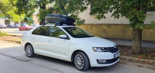

Купил TerraDrive 320. Вышел 15200 руб. Бокс нравится почти всем. Единственный недостаток - отвратительные ремни крепления груза, точнее неудобные натяжители/застежки. Сделан аккуратно, замок работает мягко. Будем тестировать на дороге.

Короче, сегодня на пробеге 1100 км в Краснодарском крае у бокса сорвало крышку))
Встречная фура создала какое-то жесткое завихрение, и тут же крышка открылась. Открылась она с той стороны, с которой не должна открываться, бокс то с односторонним открыванием. Выломало крепление крышки. Созвонился с продавцом - говорит такое впервые.
Вот так вот. Terradrive не берите, говно.

Если бы феййринг был виноват, то вырвало бе спереди крепеж и передний амортизатор. Но вырвало именно задние крепежы вместе с задним амортизатором. Спереди справа один замок цел остался. Порыв ветра от этой фуры прямо сильный был.
Ну и в прошлом году вместе с фейрингос я ездил с другим боксом, намного большего объема, который выступал спереди прямо сильно. Ничего с ним не случилось, а пробег был побольше.

Короче, сейчас все проверил.
Сломаны только задние крепления и петли. Спереди все живое. Так что фейринг точно отпадает.
